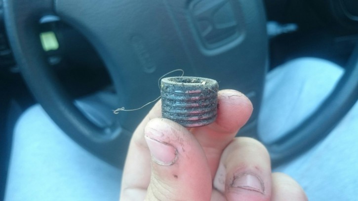

А теперь вопрос, у меня вылетела маленькая пружинка из рельсы пассажирского сидения, по сути могу запихать обратно, но не факт что сделаю это правильно, хотел узнать, есть у кого хоть какая то информация про конструкцию кресел? В гугле ничего толкового не нашел. Так же как водительское, так и пассажирское кресло шатается, как будто 2 болта не закручены по диагонали(но они закручены, проверял). Думаю дело опять же в механизме рельс.
Пружинка, которая отвечает за фиксацию сидухи на рельсе ? Или какая ? Не очень понял. Там мне кажется все однотипно, что на хонде, что и на других авто. Я с подобным не сталкивался, поэтому подсказать не могу. Расскажи, что именно вылетело, постараюсь пострашивать у народа. Или предложи новость у меня в группе в ВК. Возможно кто-то подскажет. А выдержки из обсуждения запихнем в ФАК, чтобы не потерялось с твоим фотоотчетом по ремонту *Dirol*

Вот фотки пружинки которая вылетела.
