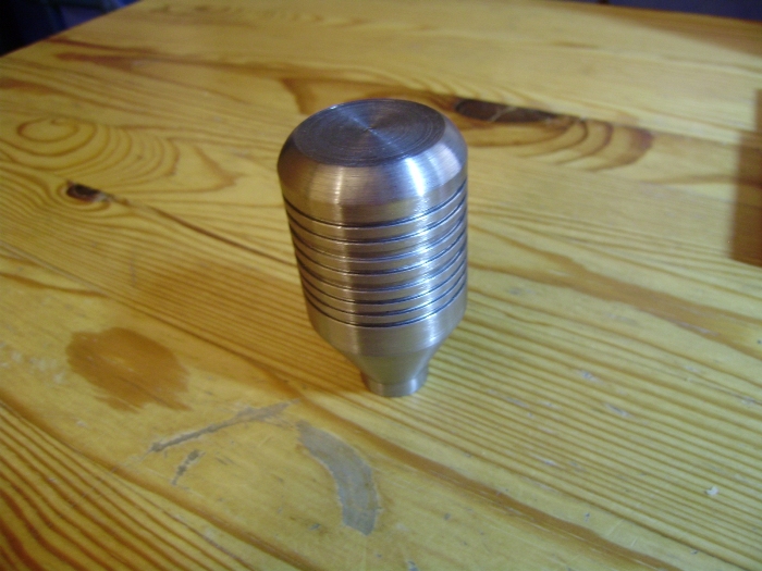

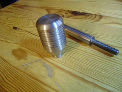

Доброго времени суток!
Месяц назад мне взбрела в голову идея поменять унылый скользкий набалдашник кулисы КПП на что-нибудь интереснее и удобнее)
Занялся я выбором дизайна и поиском всевозможных чертежей сего девайса… Подходящих чертежей не оказалось, пришлось что-то выдумывать самому. Еще меня заинтересовала такая штука, как "SHIFT KNOB LEVER GEAR SHIFTER". Как я понимаю — это удлинитель кулисы КПП по-нашему) (по крайней мере функция у него такая).
Все чертежи (они есть ниже) были отданы на завод. Я, честно говоря, совсем забыл уже про это, но сегодня был очень обрадован тому, что всё уже готово!) И, как оказалось, в лучшем виде!
Вес, кстати, получился около 600 гр (это сама ручка), а с удлинителем где-то 700-750гр, что тоже немаловажно!
Симпатично получилось. Молочина. Единственный минус металлического набаллажника - это то, что зимой он будет ну ооооочень холодный. Когда я взял себе ЕК (в декабре 2010), у меня тоже был стальной набалдажник. Пару дней покатался, понял, что это ад, надевал вначале перчатку на него, а потом поменял на кожанный ))) Может конечно это я такой нежинка ))) В общем как установишь - фотку в студию, ну и про ощущения напиши.
ИМХО метал - злее и интереснее. Но зимой создает некий дискомфорт.
6kiper (Автор темы)
- Сообщения: 37
- В клубе с: 23 фев 2012
- Откуда: BY,Минск.
Спасибо!
Ну зимняя проблема легко решаема) У меня на такой случай есть и будет заводской набалдажник. А вообще,некоторые даже чехольчики шьют))
Фото будет,как только потеплеет,тут ясно почему))
Спасибо!
