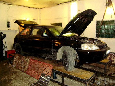

Кое-что из подготовки к лету. Part 1: День добрых дел + ВСПМО Фортуна!)
Приближалось время менять масло и еще некоторые расходники. Заехал к другу в гараж, т.к своего жалко не имею( Все равно, лишний повод пообщаться) Всё поменяли. Пока было желание поменял лампочки на повороты/габариты, совсем они у меня похерели, всё покрытие сошло и светили четко белым. Затем в интернете наткнулся на симпотичные диски за очень вкусную цену…А точнее ВСПМО R15 за 130 $ копмлект ! Подумал, что медлить нельзя, т.к. уже несколько раз из-за своей тормознутости упускаю очень хорошие варианты. Вобщем, купил я их. Наконец-то!) Состояние не ахти за такие деньги, конечно. Но я всё равно их буду красить, так что пофиг) "Выслушаю" любые предложения по цвету. Недавно разузнал, что это модель Фортуна. Мож старая какая, ни в одном каталоге не нашел.

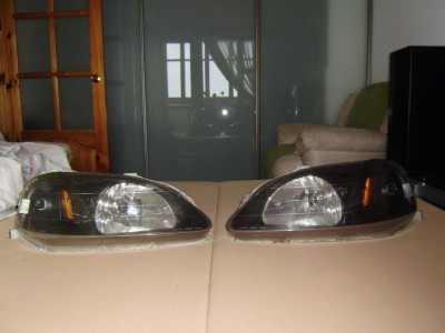

Кое-что из подготовки к лету. Part 2: Фары JDM.
Вот прикупил фары за совсем недорого. Американские (такие ж, как и были) Изначально они были в среднем состоянии, т.к. внутри было много мусора и уже начали окисляться отражатели( Я все равно собирался их красить в черный, так что для меня особого значения это не имело…
Брал у хондавода, который впридачу мне еще дал крыло, панельку в салон( там, где блок проедохранителей), она у меня была треснутая и с вырваным ящичком. Еще хотел мне за спасибо отдать обалденный по форме задний диван от купе, но он сцука оказался шире на 10см((
Кароч, я от темы ушел) Че нам надо для разборки и покраски фар:
1) Фен. Обычный.
2)Отвертка плоская. Для рассоединения половинок фар.
3) Грунт (Мне, например хватило 1/3 балона)
4) Краска ( В моем случае черная матовая)
5) Руки, растущие из правильного места!)
ПРОЦЕСС:
Собстна сам процесс разборки очень простой : нагревать отрезками по 10-15 см по периметру (т.е. от защелки до защелки) фары феном. Затем, отгибая отверткой, рассоединить пластмассовый корпус и стеклышко (аккуратно! Если не получается — лучше еще погреть)
Мы имеем разобранную фару. Маска крепиться 2-мя саморезами по краям. Откручиваем. Всё.
Далее зачищаем маску по максимуму. Грунтуем и красим.
Процесс сборки еще проще, чем разборки) Я садил на старый герметик, но для уверенности советую промазать после всего еще по канту. Эт уже по вкусу, короче говоря) Соединяем обе половинки фар, затем греем старый герметик и вставляем кончательно стеклышко на свое законное место. Всё, фара у нас была USDM, а стала JDM!)
Лично я результатом очень доволен, тем более своими руками!
Осталось на задних фонарях подключить нижнюю секцию на габариты, как у EK9 и вопрос с оптикой будет закрыт
1) Фен. Обычный.
ПРОЦЕСС:

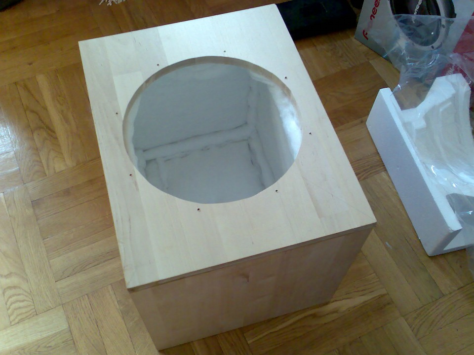

Кое-что из подготовки к лету. Part 3: Саб)
Все доброго времени суток!)
Вобщем-то валялся у меня без дела когда-то купленный динамик сабвуфера на 1200 Ватт для домашнего пользования) Но идея эта не прижилась, тем более таковой уже имеется (JBL).
Пылился он у меня около 1,5 лет, я даже забыл про его существование…
Наверно так бы и валялся бы сабик без дела, если б я случайно совершенно не наткнулся в инете на статью про автозвук . Тем более на драйве в цуцики тож много кто ставит)
Вот и вспомнил я, что когда-то покупался динамик сабвуфера и были попытки сделать корпус своими руками. Подумал: почему бы и нет?!) И решил замутить себе апгрейд музла в своем цуцике!) Голова нормальная уже есть, досталась мне бесплатно) Параметры не плохие, выдержит все нагрузки на ура! Вот так вот…)
Динамик сабвуфера: Pioneer TS-W307D4 (30см) 1200Ватт!

Корпус: Береза!
Заказывалось отдельно полотно по подсчитанным размерам, затем обшивалось синтепоном изнутри и собиралось все воедино. Фазоинвертор не ставился — так басс лучше!) Осталось только обшить корпус карпетом и будет норм! Ну куда ж летом без саба?!)
