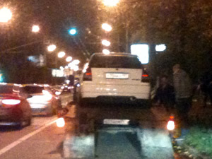

Эвакуатор добирался до меня 3 часа. Пока погрузили машину было уже начало 11-ого.
Качество фотографий не очень, был дождь и фотографировали на телефон из машины, но ироничность ситуации понять можно.
Вот в таком состоянии машинка и уехала в RRR CUSTOMZ. Теперь жду вердикта и ценника за ремонт. Очень надеюсь, что машину быстро подлатают ))) А то я уже скучать по ней начал ![]()
