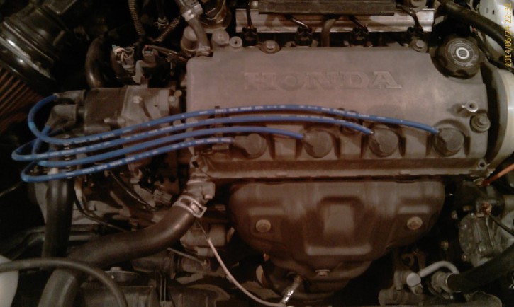

Обновки же я тут наставил! Первое нашёл таки комплект NGK проводов, сопротивление в проводах ниже чем в штатных.
1 провод (длинный) сток 12 кОм NGK 8.2 кОм. 4 провод сток 6 кОм NGK 4 кОм. Причина замены: Саню дернуло, стали прошивать через оплётку.

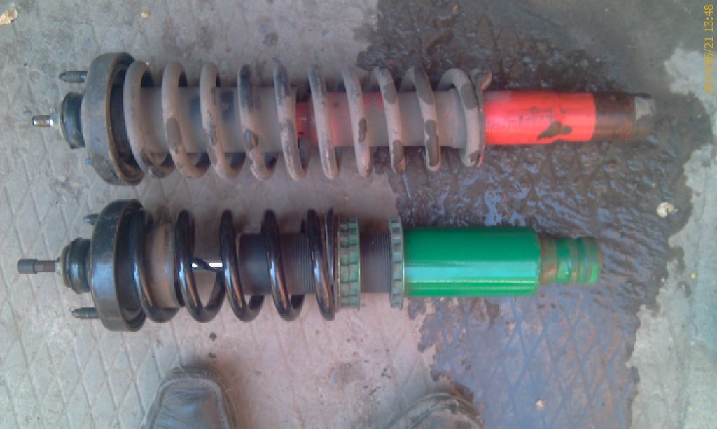

ну самое сладкое - стойки. С распила, Tein, серию не помню. поставил прокатился всё хорошо, только резиной по аркам цепляет при повороте. пришлось поднимать на 15 мм. перед подняли. а вот хвост не получилось. первое закусывает от чего-то кольцо при подъёме. и есть крен при равном выставлении высоты пружин. надо будет разобраться. Баг пока исправлен не равной высотой (где то 3 мм разбег) а в целом очень доволен.
