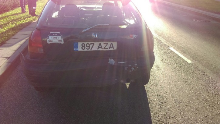

Проект заморожен до решения страховки. Скорее всего можно забыть о проекте... нет слов... битой бы пи*дил убл*дков на дороге... Долго рассказывать, если вкратце, м*дак создал аварийную ситуацию, второй по тискам, я по тискам, за мной чел тоже по тискам, первый успел свалить, а мы трое познакомились... страховка либо будет ремонтировать (мало вероятно) либо спишет машину (что скорее всего)... плакать хочется, столько планов было... любил всей душой, да и до сих пор не оставляю надежды...
с мордой еще ладно, все что задело, все менять хотел, а вот жопу выпрямлять... боюсь просто никто не станет
