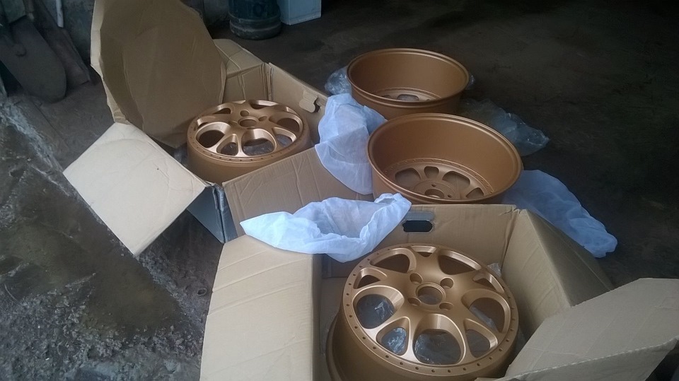

Затем эти диски перекрасили

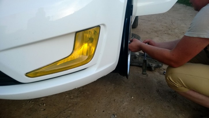

Спустя год уже и крепления мешающие дропнуть еще больше были все срезаны...

затем они были полностью разобраны и центра выкрашены в другой цвет
