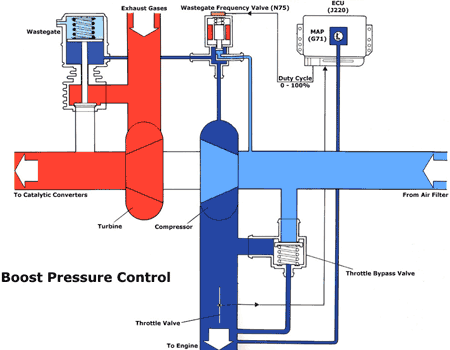

Вот прочитал статью и не пойму: из разряда абы что, или я знаю много разных слов? Автор, при чем здесь байпас? На стоковом двигателе можно изменением наддува прибавить отнять мин. 50 л.с. О чем ты писал?
Информацию дергал из нескольких источников и соединял воедино. Если видишь касяк - подскажи где.
Байпас, или перепускной клапан, является одной из самых важных и тюнингуемых деталей турбированного двигателя. От сюдова слова про байпас.
P.S. И о каком наддуве в стоковой атмодвижке идет речь ???
Байпас - это клапан который стравливает надутый турбиной воздух - он ставится в стоковый турбодвигатель. Блоу офф ставится в тюнингованый двигатель. А бустконтролер управляет вестгейтом - это клапан который управляет воздухом который идет от выхлопного коллектора к турбине. Открываем Гугль и первые четыре ссылки дают четкое описание: На представленном ниже рисунке показана общая схема турбонаддува и элементы контроллирующие его давление. Воздух поступающий к турбине извне проходит через впускной тракт. Сигналы о создаваемом турбиной давлении передаются на перепускной клапан, в ECU автомобиля и на бустконтроллер. При достяжении заданного давления начинает открываться клапан вейстгейта тем самым поддерживая необходимое давление наддува. Для управления давлением наддува могут использоваться механические или электронные устройства называемые бустконтроллерами.
Буст контроллер - электронное либо механическое устройство, отвечающее за открытие вейстгейта и соотвественно контроллирующее давление наддува. Электронные бусконтроллеры постоянно следят за давлением в системе и могут эффективно его поддерживать на заданном уровне. Механические бустконтроллеры по конструкции значительно проще электронных и они позволяют установить примерное давление наддува, которое будет меняться в незначительных пределах в зависимости от окружающей среды.
Цитата из eclipse-club.ru/templates/articles/engine/wastegate/wastegate.php и т.д
Неужели всем лень просто поискать?
Все, всем спасибо, больше высказываться не буду. Ушел.
Ты про эту картинку говорил ?
P.s. У некоторых автомобилей в стоке стоит турбина. И на сток блоу офф тоже ставится, что бы при стравливании прикольно пшикало или цокало (у кого как).
Серега все правильно описал. Молодец
"Буст контроллер "зажимает" байпасный клапан и не дает ему стравить излишки воздуха из впускного коллектора." Буст контроллер предназначен не только для этого, не пойму почему написано, что из впускного коллектора т.к он регулирует вестгейт, а впускной коллектор здесь не при чем, выше было сказано про блу офф, ставят он не только на тюнинг двигатель и ставится он уже ближе к впуску, что бы убрать избыточное давление т.к при резком закрытии дроссельной заслонки турбина ещё активна и продолжает создавать давление и если это давление не убрать то сжатый воздух начнет крутить крыльчатку турбины в обратную сторону, что не "очень" хорошо для турбины.

это ошибка. наддув регулируется ни каким не байпасом))))) и ни как он не зажимается. за наддув отвечает вестгейт, "калитка", клапан сброса лишнего выхлопа минуя крыльчатку турбы. вестгейтом (калиткой) управляет актуатор (хрень с тягой и мембраной) который при достижении нужной давки открывает калитку, выхлоп идет минуя крыльчатку турбины тем самым турба далее не раскручивается, тем самым ограничивается наддув.
Спасибо большое за дополнение. Все никак не могу собраться и сесть, переписать пост. Правок надо сделать много ...
