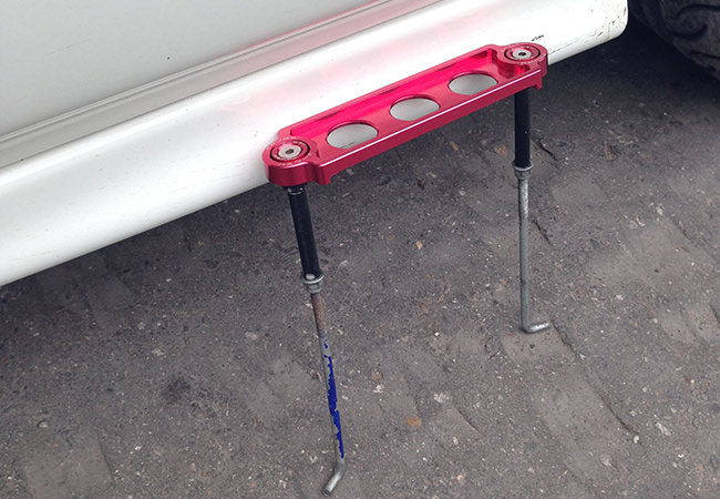

Для более плотной фиксации использовал ту гайку, которая до этого фиксировала старую планку. Вначале на ножку накрутил простую гайку, потом переходник-удлинитель. В итоге у меня получилась конструкция следующего вида:
Password:JDM Battery Tie Down mount
Самое главное не затягивать эти 2 "гайки" между собой до момента примерки, т.к. из-за переходника, ножки, на которые будет садиться наша планка удлиняются и надо их немного укоротить и потом все пологнать по размеру. В противном случае мы построим навес для аккумулятор и только, ничего прижиматься не будет.
В собранном виде конструкция обрела следующий вид:

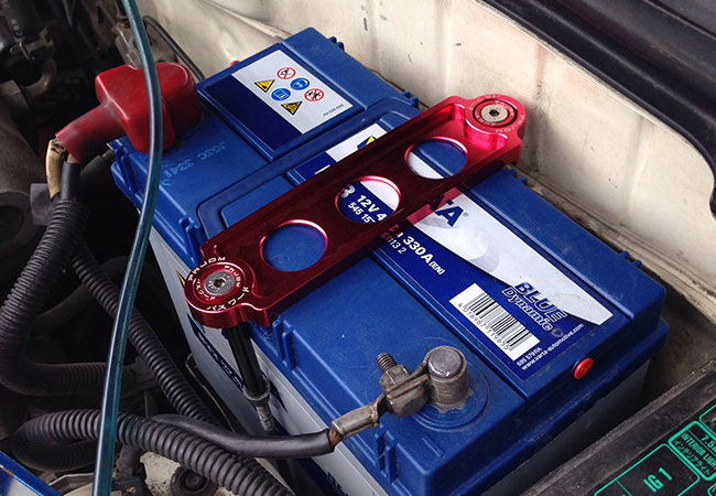

На фото, на одной из ножек как раз видно тот синий цвет, в который была выкрашена конструкция. Зачищать не было времени, поставил ее за аккумулятор, ближе к моторному щиту.
В итоге собрал, поставил на место, примерился и пошел укорачивать при помощи ножовки по металлу. С первого раза отпилил немного, затем еще раз прикинул на сколько надо укоротить и подрезал. Благо меня допустили до слесарных тисков, это существенно упростило мое дело. Да и потом сделать новые ножки в них было куда проще. Сделал, примерил, все встало как родное. Раскрутил, стянул гайку и втулку между собой для более плотной фиксации и поставил на машину. То, как это выглядит на аккумуляторе - можно посмотреть на первом фото к посту. Мне очень нравиться, как смотрится :oops:
