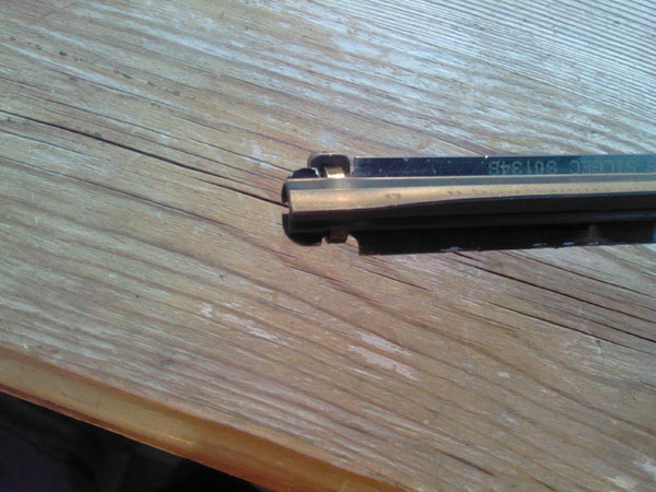

Вот собственно, так выглядит заглушка:

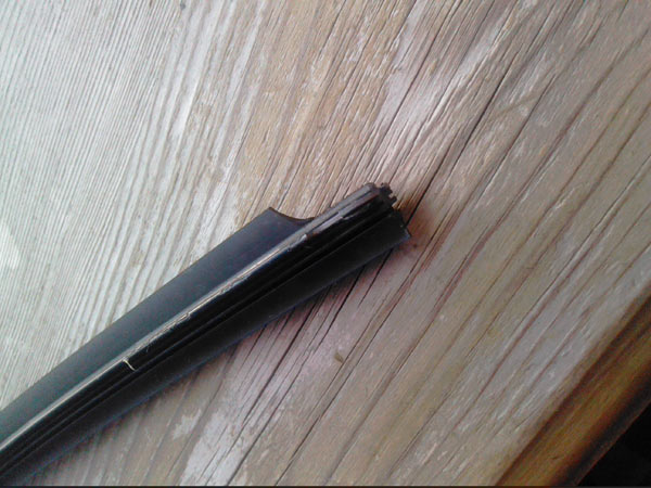

А это уже то, что мы будем ремонтировать:
Как видно из фото, на конце щетки стеклоочистителя (дворника) отсутствует заглушка, из-за чего резинка постоянно убегает, а "ребра", которые ее должны удерживать - разъезжаются и шкрябают лобовое стекло, что может привести к не приятным царапинам.
