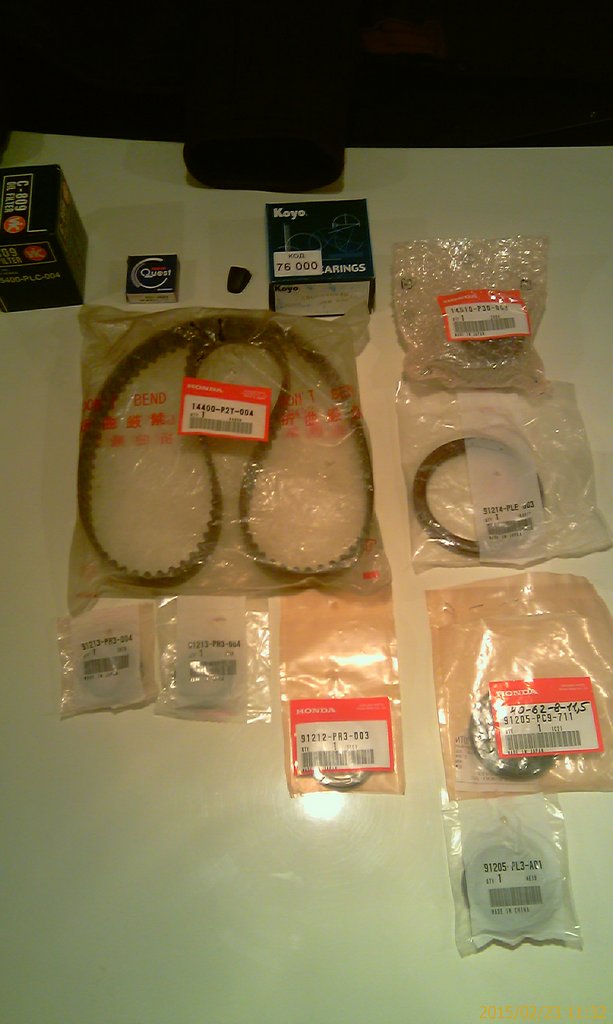

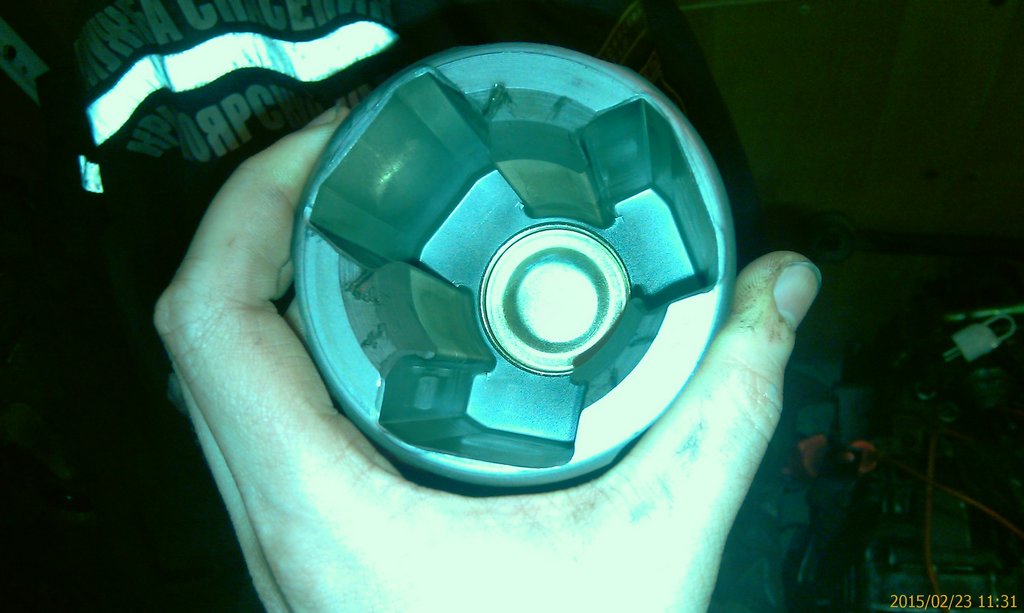

финишные приготовления для свапа. Покупая привод пришлось озаботится о смене пыльника внутренней гранаты, и вотнуть её на место в корпус. Да вот сразу возникла проблема найти полимочевинную смазку ШРУС для трипода хонд. Как оказалось зверь это редкий и просто купить в магазине не получится. И по сему Александр Малахов посоветовал мне заменитель оригиналу и даже кинул ссылку магазина сие чуда. Обошлось в 616 рублей с доставкой Почтой России (сумеречной зоны страны). Два пакета по 90 грамм. В гранату по инструкции кладётся 130. Набрал расходников, думал без штанов останусь, лихо ценники подскочили. Вот только редкие цифры от которых хочется чесаться в самых не скромных местах: ремень ГРМ - 2100, Ролик натяжной - 2350, подшипник выжимной - 2190, сальник коренной - 980, подшипник пром вала - 1290. жутко...
застрял с прокладкой помпы. отдельно редко продают. надо искать.
