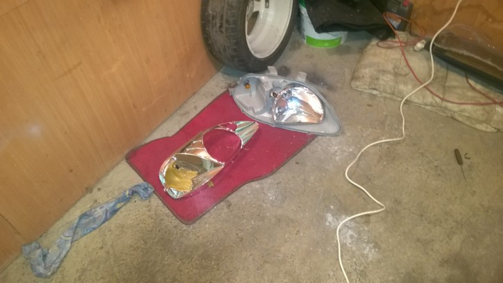

"Зачем мы это делаем?" гласит название ролика про доработки машин, мы пробуем, что-то оставляем что-то переделываем под себя, и дело не ограничивается подвеской мотором и трансмиссией, внешний вид тоже играет ключевую роль, и важно чтоб доработки не вредили практичности использования. К чему вся эта прелюдия? вышло так что линзы я решил снять и поставить оригинальную оптику предворительно затемнив маски дабы не вредить стилю. под сию затею была приобретена пара фар, с помутневшими но живыми стёклами. Стёкла зачищались наждачкой 1000 1500 и 2000, и под занавес полировались. для дебюта вышло не плохо, но можно и надо лучше. Маски было принято решение затемнить тонировочным лаком Мотип. Хотел слегка затемнить но забыл что лак при высыхании темнеет, и маски получились почти чёрными. Фары уже установлены осталось дело за малым, поднастроить проекцию чтоб не слепить встречных.
