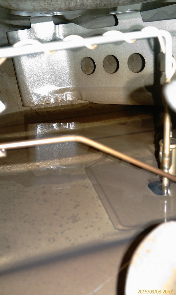

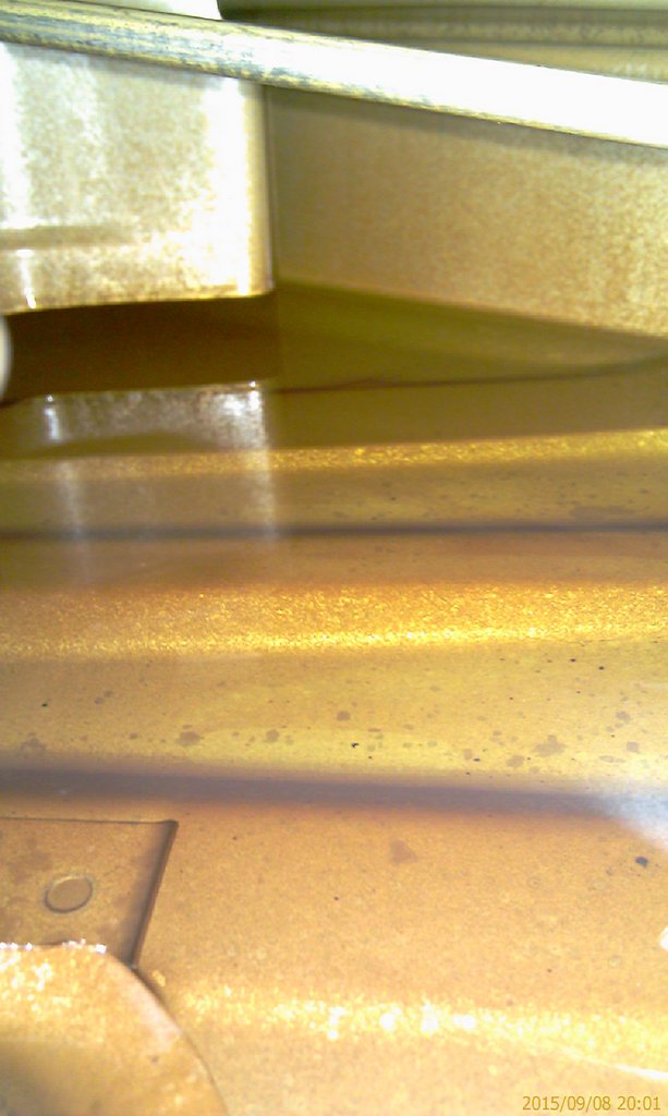

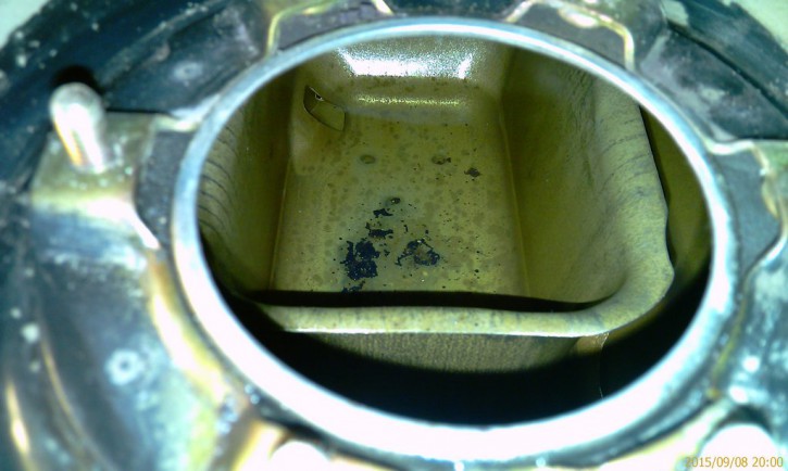

четыре года в бак не заглядывал а тут аж как осенило "что же там сейчас делается"? и не зря туда залез, сетка не пойми какая, потом выловил из бака какую то соплю. Занимательная конструкция у данного бака, по мимо перегородок, есть ещё ванночка под топливный насос, видимо сделано для того что бы даже при не большом количестве топлива, насос не хватанул воздуха.
вот этих пятен быть не должно

бронзовый загар, вот только пользы от него нет

adili, как и чем ты его числил/промывал. Надо бы в свой заглянуть ради приличия, но страшно. За годы эксплуатация и "качественного" отечественного бензина, боюсь представить какой там осадок плавает и налет ...

откровенно говоря я ещё его не чистил, дело было вечером, пока что только вынул бензонасос и разобрал. Однако, моя лапа пролазит туда с трудом, диаметр отверстия в баке чуть больше ширины смартфона с диагональю 4.3 дюйма, в моём случае это НТС HD2 Leo. То есть куда дотянусь там и почищу, ну а если там чача плавает то надо сливать бак, сливная пробка снизу имеется. я пока осадка не увидел может за ночь отстоится, после работы гляну.

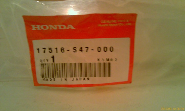

И так, двое суток машина стояла без движения в гараже с открытым баком, салон провонял весь *Wall* Осадка на дне бака я не увидел, а пятна на дне ванны топливного насоса не поддались. И тип их происхождения мне определить не удалось. Фильтр - его лучше брать за ранее так как с ходу в магазине есть только оригинальный за конский ценник (мне пришлось брать именно его) но есть и аналоги в виде Masuma MDU 021 стоимостью от 200 р.
