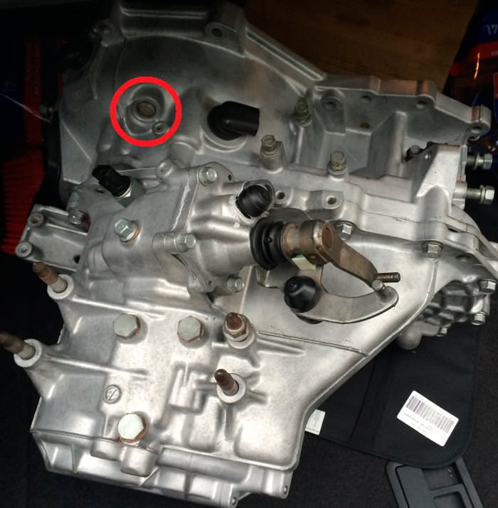

В общем нарыл сегодня картинку коробки, там тоже есть это отверстие:
Кракен Mitsubishi Outlander TuRRRbo - evo-9rs-gear.jpg (70.21 КБ) 1175 просмотров
Та фигулина, что мне приехала - на фото правее дырки. Просто Г-образная полая трубка. Стоит именно так, как на фото, ни с чем не соединяется, а соответственно туда может попадать всякий шлак. Как мне подсказали - это вентиляция картера сцепления. А на том отверстии в коробке, которое мне не дает покоя должна стоять металлическая заглушка оси вилки выжима сцепления. О как. Понятия не имею, что это такое *Smiling*

*Rofl* Грешно конечно смеяться, но это жесть. Второй раз приезжает и не то *Rofl* Глядишь, так и новую коробку соберешь *Smiling*

На этот раз заказал именно то, что надо, но СцукаТвоюМать, теперь поставщик отказал ее поставить. Перезаказали, ожидаю ее получить 15.11.16 *Rofl* Но как говориться: наши руки не для скуки. В итоге психанул и сам заколхозил временную заглушку. Пока покатаюсь с ней, а как придет оригинальная - поменяю.
